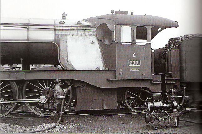

  • Zum Thema Glanzblech habe ich schon sehr viel recherchiert und auch diskutiert.
    Nach derzeitigem Kenntnisstand gab es "drei Arten" von "Glanzblechen" die für Kesselverkleidungen bei Dampfloks verwendet wurden.

    Für die Württembergische C gibt es irgendwo einen zeitgenössischen Bericht der die Lok "spiegelnd" beschreibt. In H0 wurde das an einem Modell schon einmal ausprobiert.
    https://projekte.lokbahnhof.de/forum/index.php?thread/3451-die-schöne-württembergerin-2-0-ein-gestaltungsversuch-mit-glanzblech-nach-recher/&pageNo=1

    Wobei schwer zu sagen ist ob das russische Glanzblech mehr in Richtung "stahlblau" oder "kobaltblau" war. Wahrscheinlich gab es auch damals ein Spektrum von ... bis.
    Und es ist natürlich nicht auszuschließen, dass alle drei Arten von Glanzblech, zeitgleich und am selben Lokomotivtyp verwendet wurden. Die eine Lok so, die nächste anders. Denn dieses uneinheitliche Erscheinungsbild wurde bis in die 30er Jahre so praktiziert.
