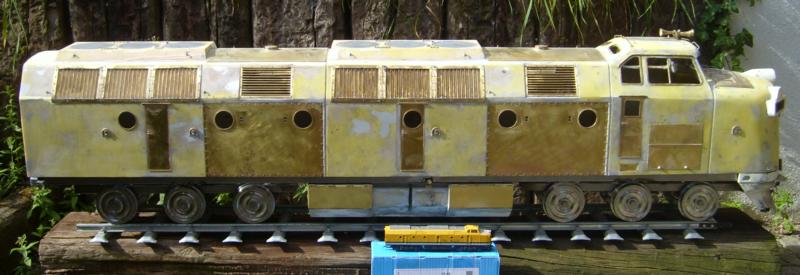

  • Als Anregung zum Selberbau möchte ich mal einen Baubericht von meiner 5"-Maschine (Massstab 1:11,25) beginnen.
    Vorbild ist einer der 3 Loks von Krauss-Maffei, die 1961 an die DRGW in den USA geliefert wurden (3 weitere gingen an die SP) - es handelt sich um cab-units, die zu diesem Zeitpunkt in den USA eigentlich schon ausser Mode waren. Basis für die Loks waren die V200 und V300 hier in Deutschland.
    Hier mal das 'legendäre' H0-Modell von Rivarossi aus den 60'ern - leider bis jetzt das einzige Grossserienmodell
    - Rahmenkonstruktion aus 40*30 Rechteckprofil
    - Drehgestell mit zentralem Drehpunkt mit Abfederung über Metall-Gummielemente
    - Antrieb mit einem 280W-Motor (24V) je Drehgestell - alle Achsen dann miteinander über Ketten verbunden
    - Frontschürze auf Basis einer F7-Schürze von Maxitrak
    Gehäuse - wie bei mir üblich - Hartfaserplatten auf Stahlrahmen für plane Flächen und dann überlaminiert. Die 'kurvigen' Bereiche aus Styrofoam modelliert und dann überlaminiert. Gleiches gilt für den Tank.
    Hier der Stand letzte Woche....
    Noch zu den Abmessungen:
    Länge liegt bei ca. 1,75m, Höhe bei ca. 41cm
    Baubeginn war Ende November letzten Jahres...schätze, es wird wohl noch ein Jährchen dauern bis zur Fertigstellung.

  • Das Gehäuse ist ein wenig weiter detailliert (Handläufe, Kühlrohre, Rückspiegel, Übergangsbleche etc.). Am Rahmen sind jetzt auch die Aufstiegsleitern angebracht.
    Elektrische Verdrahtung (Rahmen) ist soweit auch fertig: 3 Autoakkus auf dem Rahmen in Serie für 36V-Antrieb, im Tank darunter 2 kleine 12V Akkus parallel-geschaltet für Licht, Lüfter und Hupe. Hinter den Batterien ist die elektrische Verteilzentrale - Sicherungen und Relais für Licht, Lüfter und Hupe.
    Controller ist wie üblich ein 4QD - hängt über dem hinteren Drehgestell, direkt unter den Dachlüftern. Erste Fahrversuche liefen auch zufriedenstellend - jetzt sind die Achsblenden und die Führerstandeinrichtung dran.

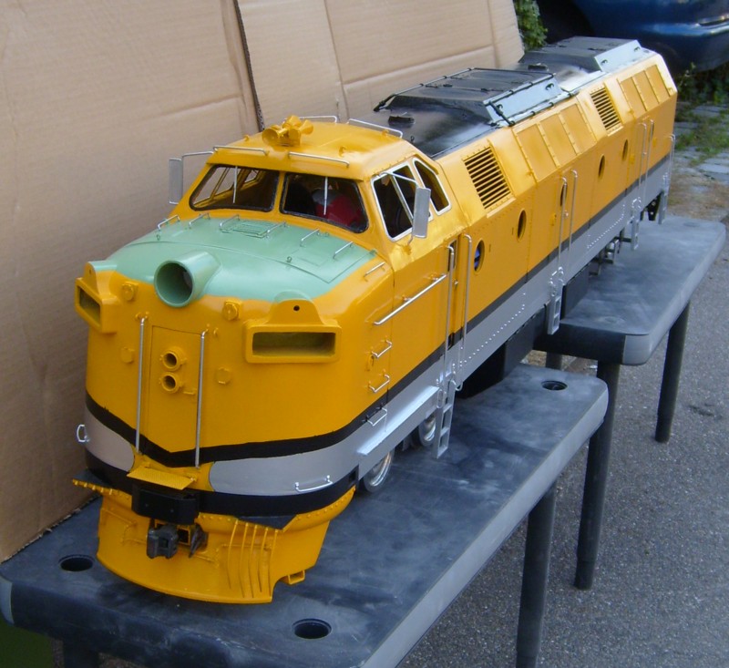

  • Bis auf die Beschriftung ist die Bemalung weitestgehend fertig (so ein paar Ungenauigkeiten müssen noch ausgebügelt werden).
    Jetzt noch den Gummistreifen um den Führerstand machen.
    Und schliesslich bleibt immer noch die Umsetzung der Drehgestellblenden
    Norman

    Du schreibst du bist soweit fertig mit der Bemalung, bleibt "die Nase" oben hellgrün?
    Viele Grüße und ich bin gespannt was du uns sonst noch alles vorenthalten hast! 8)
    Volker
  • Hallo Volker,
    Danke für's Lob.
    Die Nase waar beim Vorbild auch in einem matten hellgrün-grau.
    Ich gehe davon aus, dass es sich mit der Farbe da wie bei den Loks der Union Pacificiverhält (die sind auch oben auf der Nase matt-grün):
    Die matte, dunklere Farbe auf der Nase vor den Frontscheiben verhindert die Reflexion an der sonst recht hellen Fläche auf der Nase, also soll die Blendung des Lokführers vermeiden.
    Evtl. ist sogar noch eine rutschhemmende Komponente dabei, um beim 'Fensterputzen' nicht runterzupurzeln (so war's bei der UP - dass Dunkelgrün erst nur 'anti-glare' so Mitte der 40'er, dann zusätzlich 'anti-skid' ab 1959).

  • Hallo Volker,
    Das mit dem 'Hauen' besprechen wir noch mal am nächsten Fahrtag ;)
    Das helle Grün ist so eine Sache - es sieht derzeit recht 'quiekend' aus, da es noch glänzt. Der Bereich wird aber noch mit mattem Klarlack behandelt - das sollte noch ein wenig 'Abtönen' bewirken.
    Und zum genauen Farbton ist's auch eine recht schwierige Sache - die Bilder nach eingier Betriebszeit in den USA zeigen eher so ein hellgrau-grün - ich denke aber, dass die Farbe recht schnell ihre Strahlkraft verloren hat, insbesondere angesichts der kräftigeren Sonnenstrahlung im Einsatzgebiet bei der DRGW (und täglich geputzt haben die Lok wahrscheinlich nur die mitfahrenden Techniker von Krauss-Maffei).
    Hier ein Bild einer 'gesuperten' Rivarossi-Lok in H0 von Clyde King - das ist genau das Grün, welches ich auch habe
    Das schwarze Dach ist allerdings (wohl) nicht richtig (auch wenn's die Übergangslackierung für die SP ist), ebenso müßten die Tritte/Handgriffe im Bereich des Grüns in Silber sein.
    Andererseits gibt's von Fa. Division Point eine recht neue Version der Lok:
    Das ist die Nase eher grau mit einem Unterton Grün
    Die Leitern unterhalb des Gehäuses sollten silber sein, ebenso sollten die Regenrinne über der Führerstandtür silber / Alufarben sein.
    Also auch hier nicht alles richtig (und das für eine Lok im Bereich um $1300 - ist wohl ein wenig schlampig recherchiert worden).
    Mal schauen, evtl. gibt's noch mal ein Nachlackieren in diesem Hellgrau-grün (wenn es sowas als RAL-Ton gibt - werde mal den Spezialisten für die Lok fragen)....sieht allerdings eher recht 'schmutzig' und gebraucht aus.
