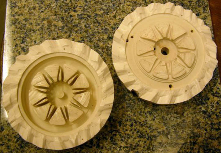

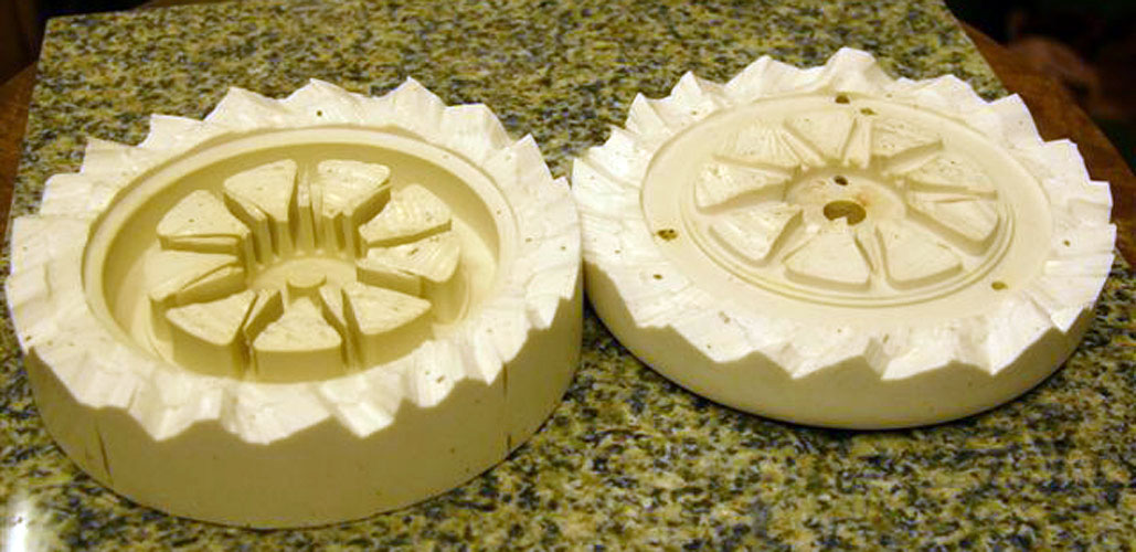

    Mit einem scharfen Skalpell muss die Silikonform nun vorsichtig geteilt werden. Dabei ist es wichtig den Rand zackig zu schneiden, damit sich die beiden Hälften hinterher wieder exakt zueinander Ausrichten. Dünne Stellen kann man mit kopflosen Stecknadeln stabilisieren. Beim Auseinanderschneiden fiel dann auch auf, dass das Trennmittel nicht zum Einsatz gekommen war. Bei Alu-Modellen ist das jedoch kein großes Problem. Nur die Farbe hat etwas gelitten.

  • Moin,
    ich habe es versäumt Bilder aus dem inneren der Form einzustellen. Vielleicht verdeutlicht das noch was. Die dünnen Stege musste ich mit kopflosen Stecknadeln versteifen.
    Sobald ich etwas Zeit habe gibt es den nächsten Teil...
