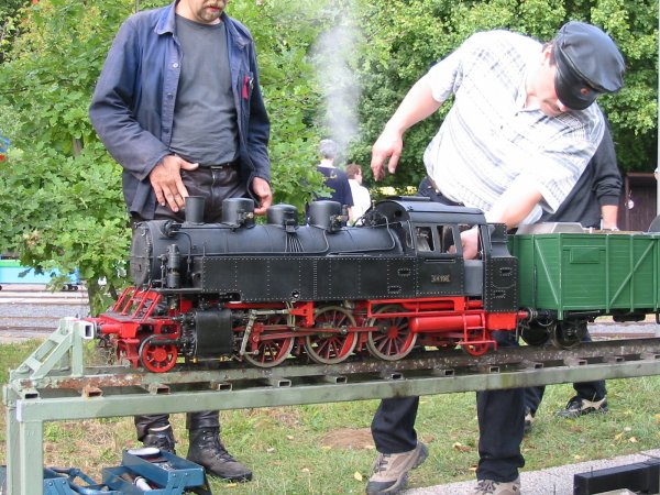

  • Hallo Martin,
    das klappt auch in 5-Zoll.
    Frank Thaler hat seinen Kessel so gebaut, dass er ohne Anheizgebläse die Lok anheizen kann. Das habe ich bei uns in Klein Vollbüttel schon erlebt. Natürlich dauert es etwas länger als mit Anheizgebläse, aber so hat der Kessel mehr Zeit sich aufzuheizen und auszudehnen. Wie er konkret den Kessel gestaltet hat, kann ich nicht sagen.
    hier ein Bild von Lok und Eigner:
    Grüße Mathias

  • Ahhhhh, jetzt kommen wir der Sache schon näher!! Da ist der Punkt genau getroffen!! Das ist super interessant!! Würde gern mehr über die Stainz erfahren.
    Matthias,Ist es die Lok auf dem Foto oben?
    Wie heißt die genaue Bezeichnung von deiner Lok ? Vielleicht finde ich ja was im Internet. Darf ich über den Kessel mehr erfahren oder hat da jeder so seine eigene Bauweise? Denke mal das ist vom Hersteller vorgegeben, z.b.als Bausatz.?

  • Hallo Martin,
    meine Lok ist wie viele andere auch ein Eigenbau. Sie ist recht "gutmütig", soll heißen unter normalen Bedingungen gut zu fahren. Ein Fahrtag mit 2-3 Wagen und Fahrgäste hält sie anstandslos durch und das ist sehr viel wert. Aber es ist nicht die einzige Modellokomotive die man als "geglückte Konstruktion" bezeichnen kann. Nicht nur die Lokomotive selbst macht den Fahrtag, auch das Personal muß fehlerfreie Arbeit verrichten.
    Generell muß ich sagen, das ein anheizen ohne Anheizgebläse eigendlich "spielerei" ist, dauert lange und wenn es windig ist, ist der Erfolg nicht immer gegeben. Daher ist ein Anheizgebläse eigendlich unverzichtbar.
    Meine Lok (Bild von Schigi.de):
    Hier auf einem Mobil - Fahrtag : MoBa Crailsheim
