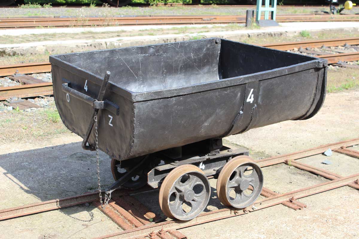

    Jonas hat recht, wenn Schwerpunkt und Kippachse so weit von einander entfernt liegen, wird das sehr schwierig. Günstiger wäre eine Konstruktion, bei der der Schwerpunkt des Kippbehälters höchstens 100 mm von der Kippachse entfernt liegt und letztere zwischen den Radsätzen, um das Fahrgestell nicht mitkippen zu lassen. Beim Vorbild gab es da auch verschiedene Lösungen. Zum einen Kipploren, bei denen die Muldenböcke quer zur Fahrtrichtung auf dem Rahmen montiert waren, zum anderen die vielseitigen Beton-Rundkipper.
    Quelle: http://www.vvm-museumsbahn.de/ix/ix-start/ix….php?id=vv-C682
    Wenn es eine Quick'n'dirty-Lösung sein soll, könnte man auf das vorhandene Fahrwerk eine einfachen Drehkranz bauen, der eine Gabel mit Kippgelenk trägt und noch eine Arretierung gegen ungewolltes kippen. Als Behälter würde sich auch eine Schubkarrenmulde gut machen. Ersatzmulden bekommt man ab ca. 20€.

  • Das mit dem Abkippen habe ich mir schon gedacht - ich weiß recht gut, wie schwer schon eine normale, mit Steinen beladene Schubkarre sein kann.

    Gefunden habe ich im www dieses(etwas andere Ausführung, aber gleiches Prinzip):

    Dafür erkennt man an diesem Beispielbild sehr gut das "abrollende" Kipp-Prinzip. Das ließe sich auch mit Siebdruckplatten und einer dicken Gerüstbohle verwirklichen.
    Simpel - aber raffiniert - ist auch die Stange mit der Kulissenführung an der Abrollkurve ;)
