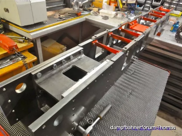

    Hallo Constantin
    Bei der Lektüre deines Bauberichtes ist mir aufgefallen, das deine schönen Achspumpen mit der Rahmenverstärkung des Rauchkammerträgers und des Widerlagers der Zylinderbefestigung kollidieren.
    Wie hast du dir denn diese Konstruktion vorgestellt?
    Hier ein Bild des gleichen Bereichs meiner Lok. Für eine Pumpe blieb mir kein Platz
    Bild:
    mit freundlichen Grüßen
    Thomas
